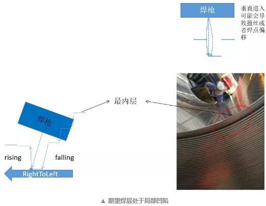

    异常层识别 & 焊点定位,由于铝卷焊接处会凸起或凹陷局部结构,所以所谓的焊点定位不仅要根据3D传感器采集到的数据来计算焊点坐标还需要计算焊枪的姿态角度来防止撞枪,这个看似简单的问题,却在项目实施过程中带了各种问题。举例来说,有时热轧产线控制系统发来的期望焊层可能会处于凹陷处(下图),对于这样的情况我们需要正确识别,并在候补焊层范围内选取正确的焊层。
    ▲ 期望焊层处于局部凹陷
    从上图看,有时机器人被要求在一个凹陷处焊接,这是由于热轧产线控制系统 并不知道铝卷产生了局部凹陷,又由于焊枪有体积,显然向右侧偏转焊枪可能会导致撞枪。那么为什么不让焊枪垂直进入呢?这是由于现实中焊丝往往不是直的而是有一定曲度的,垂直进入有可能会造成撞丝或焊丝离理想焊点偏离较远有可能焊不牢靠。
    异常层识别所做的就是要正确的识别出这些模式。同时系统将在合适的候选范围内重新定位焊点或报警。
从下图,我们看到有时机器人被要求在一个松层处焊接,这是由于 热轧产线控制系统 并不知道铝卷产生了局部松层——这可能会导致焊枪无法产生电弧从而导致焊接失败。对于这种情况我们也需要加以识别。并在合适的候选范围内重新定位焊点或者报警。
