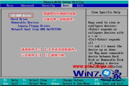

1、将Windows安装盘连接至电脑,然后启动电脑,进入BIOS设定修改开机顺序为CD-ROM Drive。
2、电脑将成功从Windows安装盘启动,选择界面上的【修复计算机】选项。
