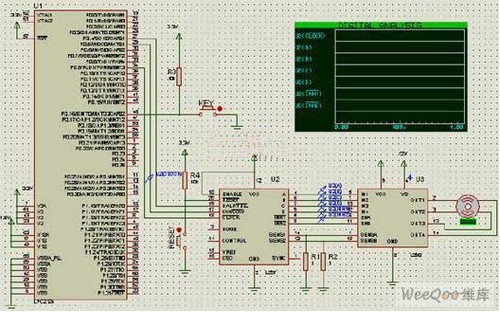

  Proteus和PROTEL、EWB等软件相似,绘制原理图都要先从器件库里取出所需的元器件符号并在绘图区布局好,同时编辑好元件的参数,接着进行连线,添加必要的网络标号等步骤。下面通过一个简单的实例说明如何使用Proteus软件实现ARM(以
LPC2124为例)系统设计与仿真。实例以 LPC2124控制器为核心,与L297、L298组成步进电机控制器,添加必要的外围电路,实现对步进电机的正、反转控制。
  2.1 电路原理图的设计
  运行Proteus VSM的ISIS后出现如图1所示的主窗口界面,点击“File”—“New Design”新建一个设计项目。接下来就是在其中所需的添加元器件了,点击元器件添加按钮会弹出“Pick Devices”对话框,在其中选择需要添加的元器件,添加到器件列表区中。然后再依次点击列表区里的元器件,把它们放到绘图区并编辑其属**,接着进行合理的布局之后,就可以进行连线了。与PROTEL类似,Proteus也具有自动捕捉节点和自动布线功能,连线时当鼠标的指针靠近一个对象的引脚时,跟着鼠标的指针就会出现一个“×”提示符号,点击鼠标左键即可画线,在终点再点击确认一下就完成一段导线,所有导线画完后,点击电源按钮,添加必要的电源和接地符号,并编辑其属**后,原理图的绘制就完成了,如图2所示。
      图2 电路原理图

  这里主要说明“main.c”的编写,要实现的功能是用
LPC2124控制器、LP297、L298组成的步进电机控制 器,控制步进电机的运转,原理图中可以看到各元器件引脚的连接,图中还设置了七个电压探针,用数字图表显示各电压节点的电平随时间变化的曲线。KEY键控制电机的正反转(KEY键按下则电机反转)。程序流程图如图3所示。根据程序流程图编写好执行代**文件“main.c”。

  在原理图中右击微控制器
LPC2124,再单击,出现一属**设置窗口Edit Component,如图5。在其中的Program File中添加上面生成的stepper.hex文件的路径,单击OK完成设置。
  点击原理图左下角
  中的运行按钮
  ,即开始仿真运行。仿真结果如图6所示。数字图表显示各电压节点的电平值随时间变化的曲线,步进电机按要求运行,按下KEY键电机反转。仿真结果完全符合设计要求。
