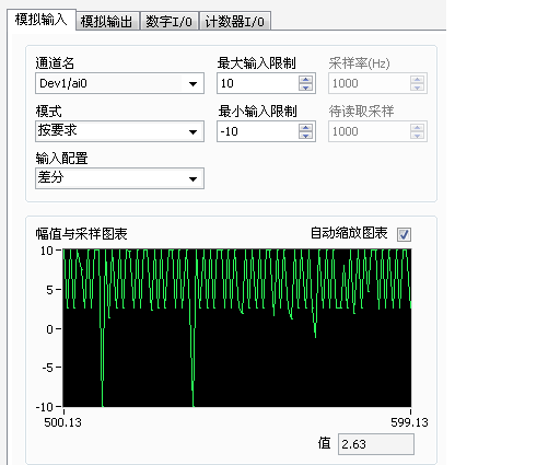

我用采集卡采集其他的信号 如干电池电压、正弦波发生器信号 、采集卡输出的信号    采集程序中的波形显示完全正确。但是采集电涡流的信号时  静止位移情况下  应该是一条直线或者少许干扰  但是我得到的图形却是下图这样的 完全不对  原因是什么啊?(之前做过电涡流的标定  应该传感器是没有问题的,而且我有三个传感器都是差不多这样的情况,另外用加速度传感器测加速度过程中也是类似的情况,这个下限好像就是用万用表测得的值)

你这个是涡流位移传感器的输出吗?你的前端信号调理器或者变送器的输出呢?
在什么场合采集的信号?
示波器观察的波形呢?

有人说是开关电源的影响  要我换成线性电源  但是我今天测的时候还是用开关电源测的
我用示波器测过了静止位移对应的直流电压信号是一条直线  有一丁点干扰  但是没有上面的那个图那么大
还有一点就是我用采集卡测板卡上的输出直流电压的过程中   在靠近开关电源的某个角度下会出现50赫兹干扰  有的角度又没有
这样的话  也不至于我测电涡流的信号时一直没有显示直线的情况吧

你给NI打电话吧,我们不在现场,无法确定你的描述是否可信。

这个 我没有弄调理电路  因为电涡流输出电压信号是在采集卡限定范围之内
测试的环境是实验室内,  我也想用示波器来看下这个信号  但是一直没有弄到
采集卡采集正弦波信号 和 干电池信号  应该就不是采集卡的问题了
那就是传感器的信号有问题了咯?
但是电涡流传感器 我之前做了标定  也在线性范围之内的线性度很好啊
