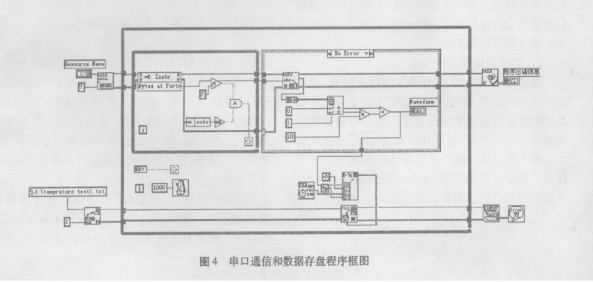

这是我论文所需要的一个串口图,是关于温度测量系统的,可是由于我LAB功力尚浅,么能看懂其中奥妙,里面框图里面写的什么看不明白,请这里大侠指点一二;
还能否告知我我详情里面这些元件我怎么才能找到着、?拜谢了

题目我再改下,不过这个图已经是找到的最清晰的了~~

全部都是VISA。看cpubbs给的例子上面都有这些。
发表于 2011-3-26 12:10:31 | 显示全部楼层
visa配置,visa读写,还有VISA里面有多少字节的内容。就这几个重复在用。

 楼主| 发表于 2011-3-26 12:54:58 | 显示全部楼层
回复 tester 的帖子
在哪可以找到?能具体一点吗?谢谢您了
