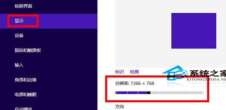

  1.首先,直接在win8电脑的开始屏幕中将鼠标想右下角方向移动,在弹出来的charm菜单中选择设置按钮。
  2.接下来又会弹出设置下属的一个菜单,在该菜单中选中最下方的更改电脑设置。
  3.在电脑设置界面中,直接选择第一项,也就是电脑和设备这一项。
  4.接下来还会出现一个下滑菜单,直接选择第二个“显示”,接下来在屏幕的右侧的下方便会出现分辨率了,当前的分辨率为1366*768,这是目前系统的分辨率,也是比较常规的分辨率,如果大家想要修改的话,就直接用鼠标在下面的横条中进行拖动修改即可。
