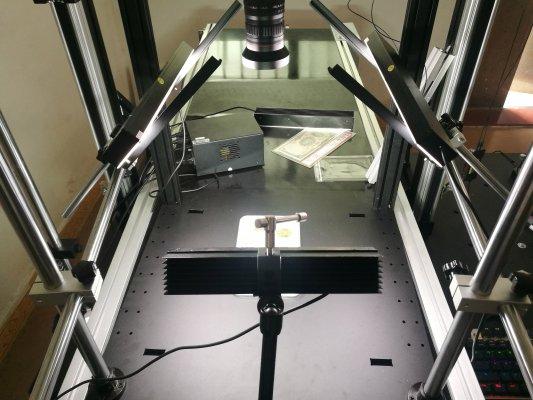

      回到机器视觉方案验证本身,机器视觉领域工程师在提出解决方案之前,需要针对厂商要检测的产品,在实验室架设相机和光源,根据相机拍摄的结果,对相机型号和安装位姿、光源型号和安装位姿、以及检测算法进行调整和选型。方案验证是充满不确定性的过程,相机光源架设与位姿调整单次调整方便性对整体方案的验证周期有很大的影响。
      随着劳动力成本的上升,越来越多厂商寻求采用机器视觉来代替人眼做测量和判断。机器视觉检测需求量的攀升,对机器视觉工程师的方案验证效率提出了更高的要求。作为从业者,我经常思考如何改进市面上现有的机器视觉实验装置,在这里分享一下我的心得:
1. 光源支架自由度应更高,应能架持更大长度的光源,并且能架持1个以上的光源。
2. 实验台应加入标尺,具备高度反馈功能,对于测量方案来说,这点很重要。
3. 同样是测量的应用,如果是双目测量,除了高度加入标尺,还需加入基线标尺。
4. 为了拥有更大画幅,适应更大范围的产品检测,实验台的尺寸不能太小。

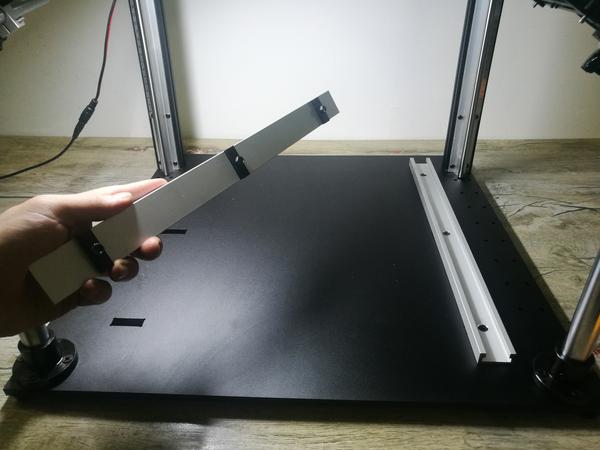

5. 产品载板应可手动滑动,不需要电机就能模拟移动产品。
6. 可滑动载板的存在不应该使实验台的视野范围缩小,不需要时轨道应该具备轻松卸除的能力。
7. 相机夹具方面,最好加入水平仪,能获取相机的位姿反馈。
